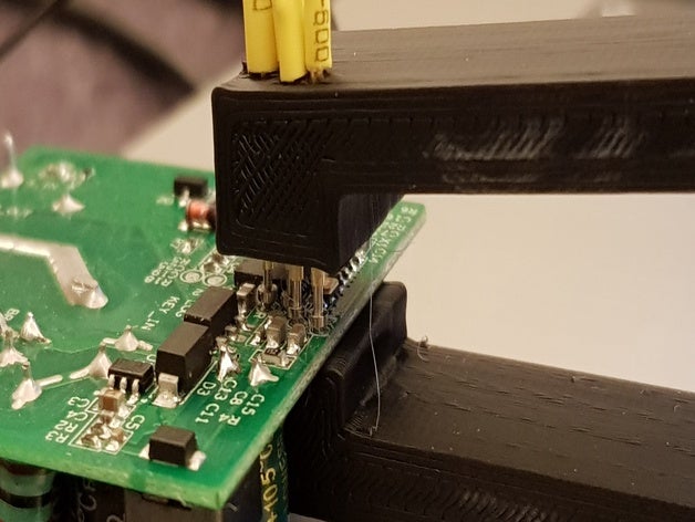

Si van a flashear varios y tienen acceso a una impresora 3D, lo mejor es hacer un banco de flasheo.

Si a alguien le interesa esa opción, en thingiverse.com se encuentran los moldes de todo para impresoras 3d.
Es ideal para el que tiene una o para el que, como yo, no tiene y le manda a cotizar el plano directo a alguno de mercadolibre.
Los planos tienen comentarios en su mayoría de la comunidad y algunos hasta varias versiones.
