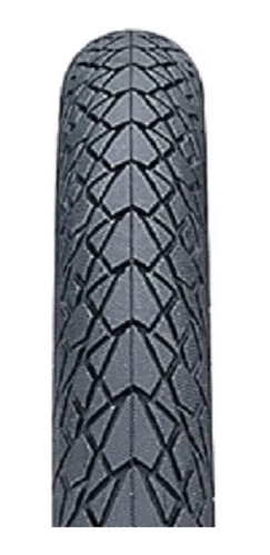

Me recomendas algunas cubiertas en especial?
Yo compré estás y me andan bárbaras.
