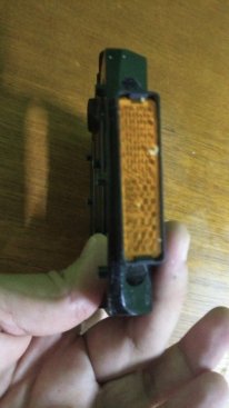

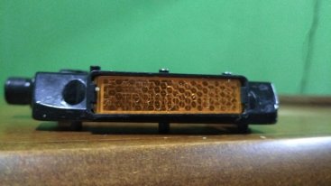

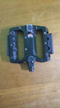

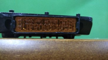

Buenas, como va? Gurisada.. el tema es el siguiente, la GT tenía un juego en la caja o eje central (solucionado, cambio cartucho Vp por Shimano) eso listo. Pero ahora la nena tiene un chillido "insoportable" en uno de los pedales. El derecho para ser exacto, resulta que lo desmonte y es con esferas y no rulemanes. La cuestión es que no encuentro otro par igual, porque me gustaron bastante. Tienen buen agarre, son anchos... Incluso tienen esos pines chiquitos para que se afirme mejor el zapato. La opción que me queda, los Stamp 1? Pero 69 dolares, es salado. No hay opciones de menos valores? Digo para el uso que le doy algún trillo, y más ruta que otra cosa. Dejo fotos del pedal...

SOLUCIONADO! Lo abrí... Grasa y armé!! Listo, adiós "chillido". Igual me entró el bicho consumidor y entre los review y opiniones del foro creo que no demora compro unos pedales automáticos Shimano M520 y zapatillas. Veremos que pasa... Gracias!!!
