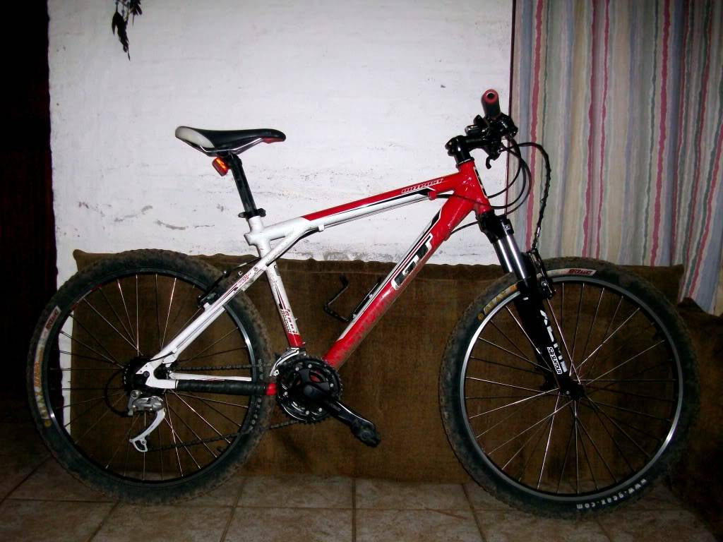

Les dejo fotos de cuando la compré y como está ahora:
Antes:
Ahora:

...se ve mucho mejor, además de tener mejores componentes.
tendrías alguna foto de la zona del manillar
desde arriba por ej?
gracias
3 Jul 2011
182
...si era para el Sr Skylined, pero poné tus ángulos si querés, también, así voy viendo que están usando y la posición que quedan
-gracias Skylined,
desde acá, el manillar se ve bastante largo, capáz que es por los puños.
¿Con ese avance quedás bastante "acostado" en la bici?

Debo la foto...

¡Pero vos cambiaste la bici entera, chorro! :mal:
reverb dijo:
No es largo, es de 580mm, más bien es corto.
El manubrio que tenía antes, el Ritchey WCS Rizer que tengo a la venta era más largo.
Actualmente voy bastante recostado, con el doble altura iba muy arriba y constantemente flexionaba los codos para ir más cómodo y ser mas aerodinamico.
En la bici que fui acostado fue en la de leoh, solo me faltaba ponerle la almohada y mandarme una siesta. :lol:

Y la foto ::)?

Y la foto que debía...
