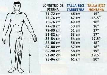

Desde el comienzo de los tiempos, principiantes y no tanto reiteran una pregunta, duda, motivo de insomnio, etc: ¿qué talle soy?
Si se hace una búsqueda en el foro hay respuestas y opiniones para todos los gustos, pero como "el público siempre se renueva" van estas dos imágenes (dan los mismos datos, pero cambia el modelo).
La medida de la entrepierna tomada desde el piso hasta el pubis, estando descalzo y en lo posible apoyando la espalda naturalmente en una pared para mantenerse erguido, es uno de los indicadores básicos de talle en bicis de ruta y montaña.
Aclaro que no es la única medida a considerar, pero como para empezar a tener una idea de por donde arrancar a probar bicis no está mal.
En mi opinión, el tema de la medida se define cuando uno prueba la bici y depende, en buena medida, del tipo de uso que se la da a la bicicleta y del grado de flexibilidad del individuo.
