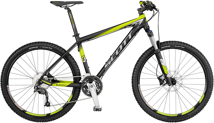

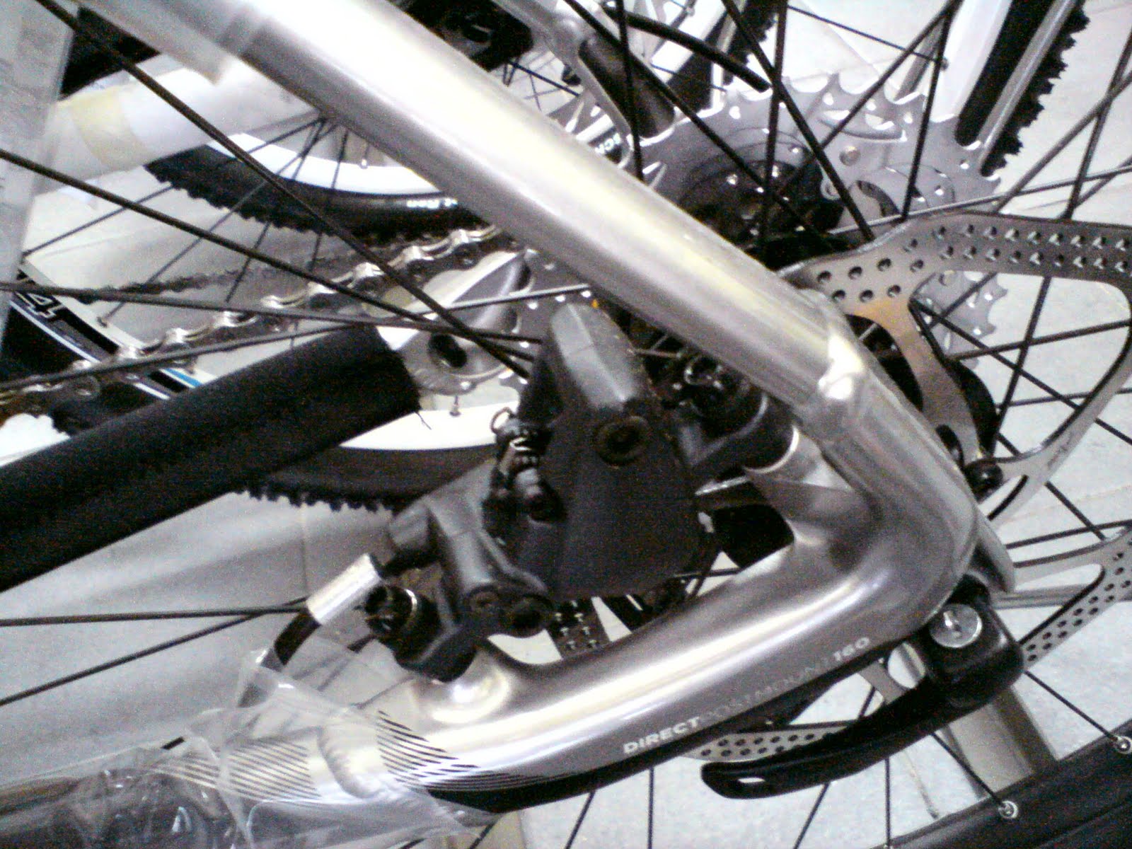

Las sacle 40,50,60,70 2012 de aluminio tienen el mismo cuadro, cambia solo la pintura, el modelo 80 tiene otro cuadro.
Esta foto es de una scale 70
Esta de una escale 40
Ambas tienen el caliper trasero entre las vainas
La scale 80 tiene el caliper trasero arriba
scott-scale-80-2012-mountain-bike.jpg[quote author=necho
link=topic=4564.msg54178#msg54178 date=1347495784]
Consulte en Scott-Montevideo por un scale 80 U$s 450, la persona que me atendio me dijo que 70 y 80 son similares, puede ser?, que desde el 60 en adelante son distintos.
[/quote]
Si te dijeron eso, y se referian a modelos 2012, te encajaron..
